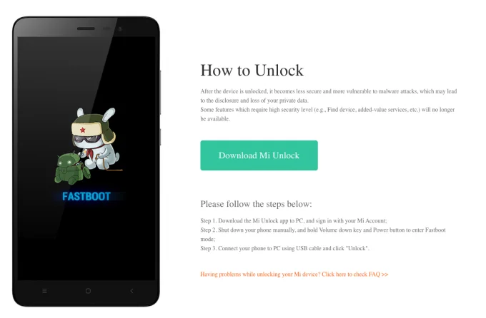

Процедура разблокировки загрузчика довольно простая
1. Скачиваем с официального сайта Xiaomi утилиту Mi Unlock.
2. Выключаем телефон, после чего зажимем одновременно кнопку питания и уменьшения громкости до появления иконки Fastboot.
3. Запускаем программу и подключаем телефон проводом к компьютеру. Нажимаем Unlock.
Все, ваш телефон разблокирован.

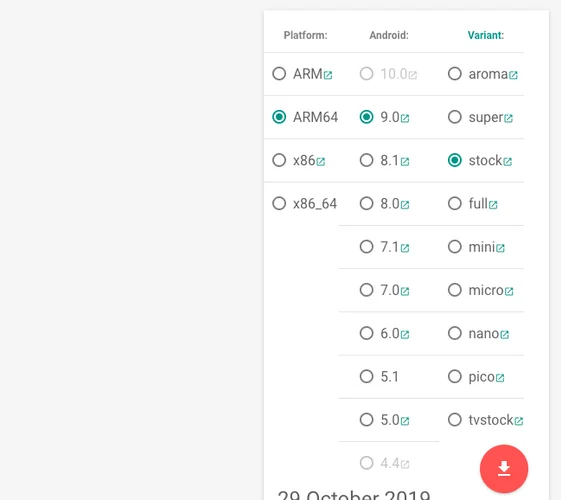

Устанавливаем кастомный рекавери по инструкции с 4pda. Если все получилось, пришло время выбирать прошивку. По ссылке выше есть несколько вариантов, но мы рекомендуем кастом на базе AOSP от phhusson. Скачать последний релиз можно по ссылке.
После этого файл с прошивкой необходимо загрузить в память телефона. Туда же сохраняем файл с сервисами Google. Нужный набор можно выбрать самостоятельно по ссылке, оптимальный вариант — Stock.

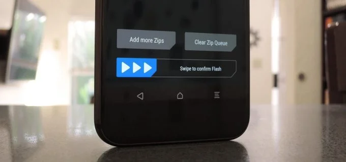

Теперь в главном меню загрузчика нажимаем Install и выбираем загруженный файл кастомной прошивки и инициировать установку (провести по бегунку Swipe to confirm flash).
После установки сразу не перезагружаемся, а устанавливаем через пункт Install еще и файл с сервисами Google. Только после этого можно спокойно грузиться в прошивку.
